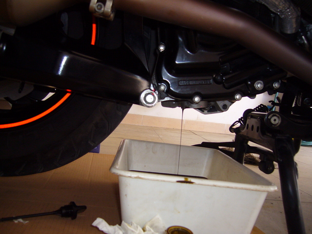

Per prima cosa dovreste mettere il re in piano sul cavalletto centrale e avviarlo per qualche minuto.

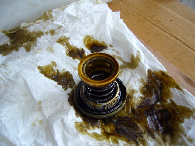

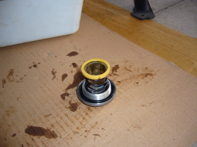

Dopodiché posizionate sotto il blocco motore una vaschetta raccoglitore e con una chiave a bussola da 19mm dovreste allentare
il tappo posto sotto al blocco motore ed allentando il tappo a mano fino al completo svitamento e far defluire l’olio
ricordatevi di allentare e rimuovere l’astina di livello olio
Così facendo faciliterete lo svuotamento del carter motore.
Fate attenzione a non perdere nulla perché il tappo olio funge anche da supporto per alloggiare una molla di contrasto per il filtro olio in rete(vedi foto).

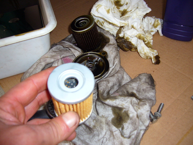

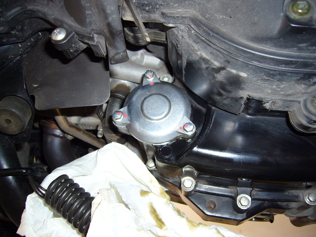

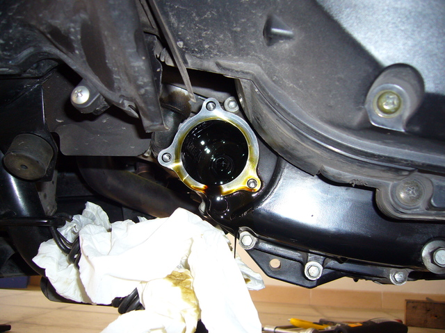

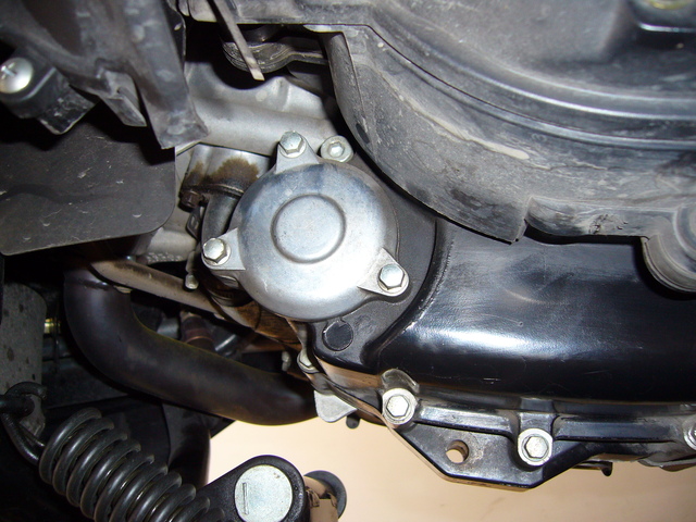

Una volta tolto il tappo lasciamo scaricare per bene l’olio dal carter e dedichiamoci a rimuovere il coperchio
di alloggio del filtro in carta allentando le tre viti con chiave da 8mm.
Ricordatevi di posizionare in prossimità di questo coperchio sempre la vaschetta raccogli olio
e/o anche della carta assorbente.

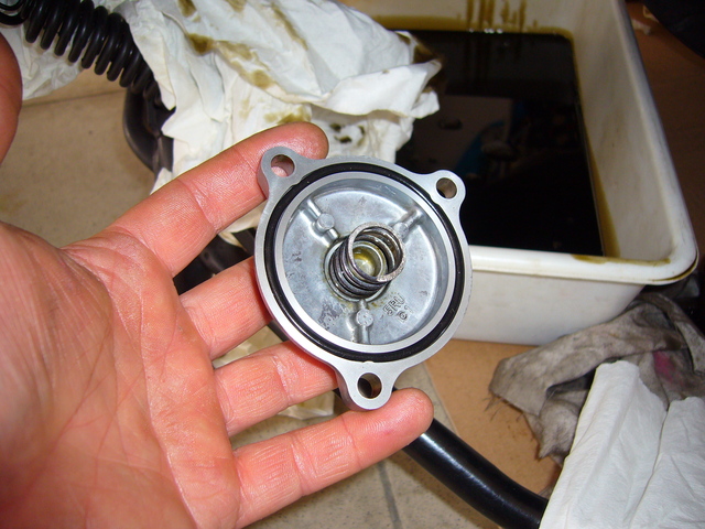

Una volta effettuate queste operazioni dedicatevi alla pulizia dei componenti appena smontati
cioè di lavare sia il tappo/filtro e sia il coperchio del filtro in carta e di controllare le tenute O/ring,
che non presentino deformazioni e/o screpolature al fine che possano compromettere la loro corretta
tenuta con possibili e spiacevoli inconvenienti funzionali :shock: .

Una volta rimontato il tutto naturalmente io uso sempre la chiave dinamometrica rispettando le coppie di serraggio le coppie di serraggio delle viti del coperchio filtro sono 10Nm
mentre quello del tappo di scarico e di 32Nm.
come da manuale :regolamento: di officina della yamaha ed effettuo la marcatura delle viti(di avvenuto serraggio) :good:

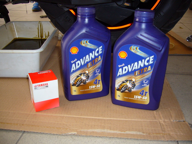

preparatevi ad immettere l’olio al vostro :re: c’e ne vuole 1,7 lt se si cambia il filtro olio.
Come potrete vedere io uso da sempre lo shell advance ultra 15W-50
Questi i costi sostenuti per effettuare il cambio olio
Costo del filtro originale yamaha €12,00
Costo del olio Shell Advance Ultra 15W-50 € 12,00 al litro x2
Il costo totale e di €36,00 più le spese sostenute per pagare ben volentieri :applauso: un mega gelato
