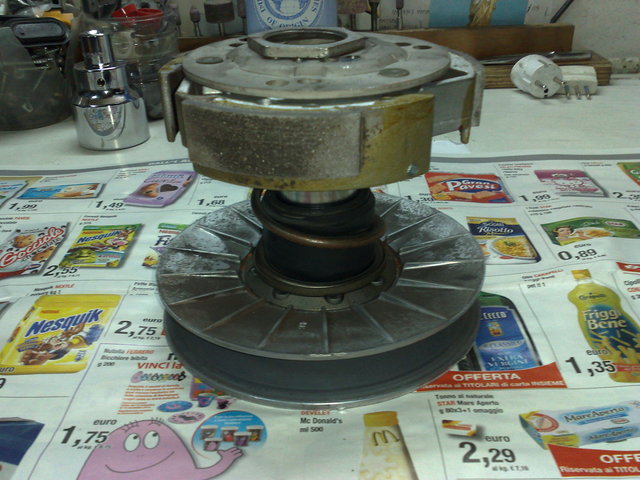

Dopo aver rifatto il filtro aria, ho voluto effettuare la revisione del gruppo frizione che ho acquistato usato con appena 3000 Km (praticamente nuovo)

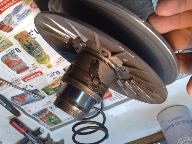

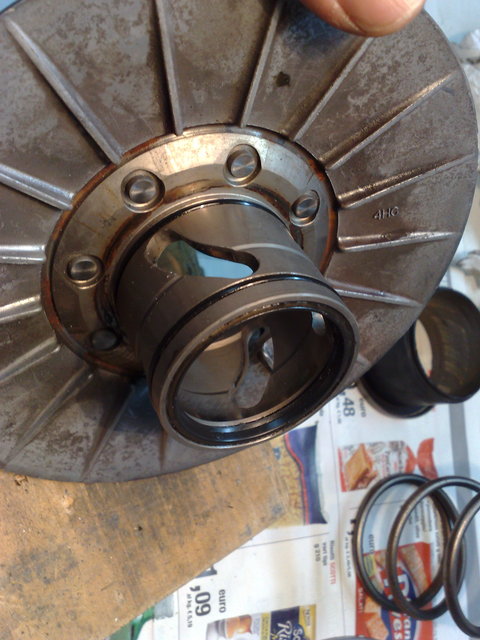

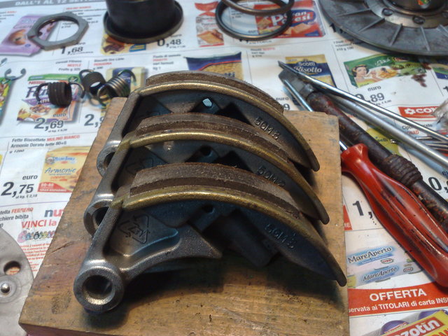

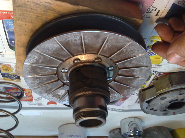

Il primo passaggio è stato quello di smembrare il gruppo frizione per eventuali controlli e pulizia dei vari componenti

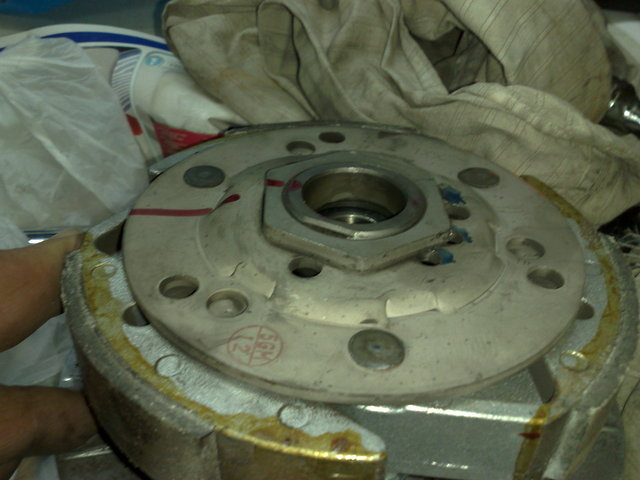

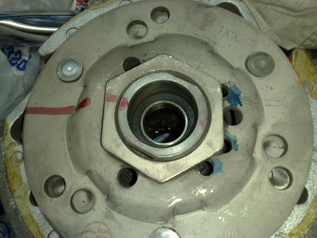

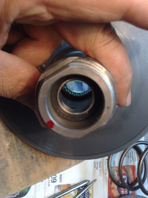

utilizzando un bussolotto da 46 mm ed una pistola pneumatica facendo attenzione della pressione esercitata dalla molla riesco a svitare il dado centrale

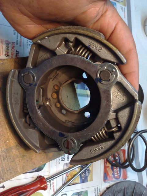

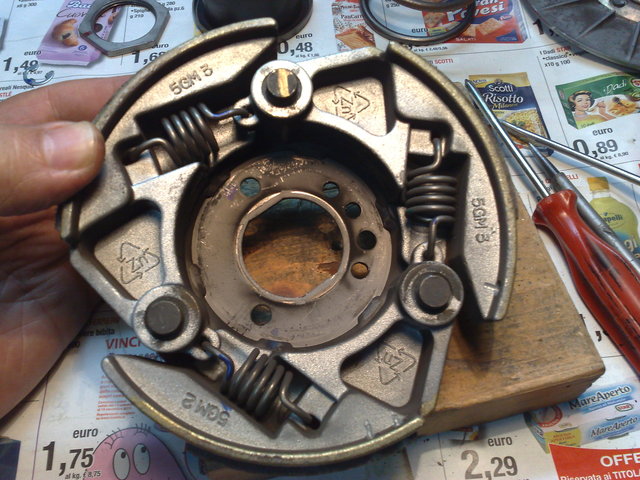

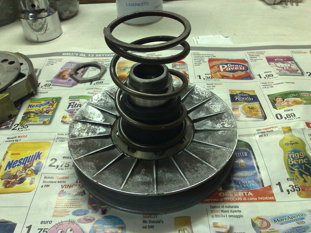

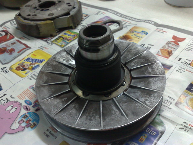

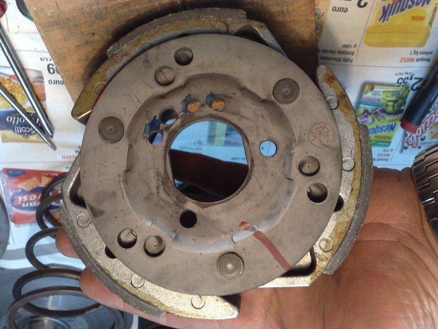

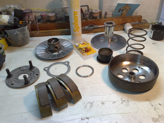

Tutti i componenti della frizione dopo essere stati puliti e pronti per essere assemblati
:arrow_down: Con l'occasione inserirò lo "spring slider" della pinasco nella speranza di avere qualche vantaggio

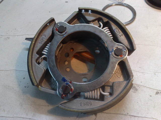

:arrow_down: Questa è la girante della frizione dopo essere stata assemblata utilizzando le nuove molle bianche della Malossi

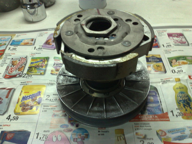

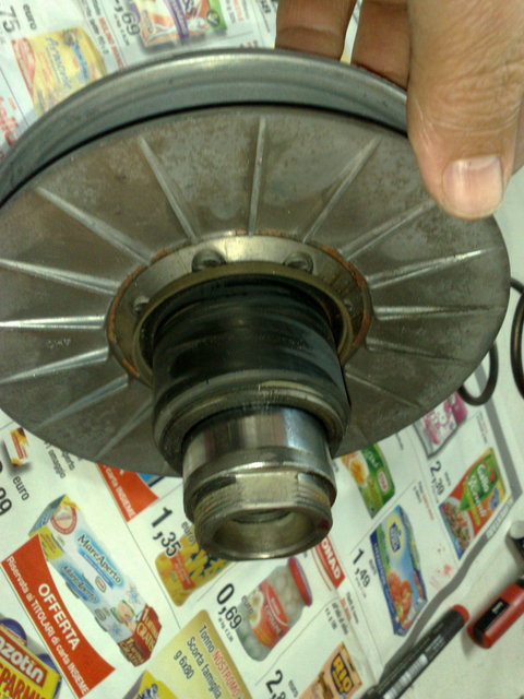

Adesso non mi rimane che smontare tutta la trasmissione per ripulire e revisionare il variatore

ciao ... per il serraggio del dado (46) hai usato la chiave dinamometrica, o il segno blu che vedo ??

@ Giro per il serraggio ho utilizzato la chiave dinanometrica che per puro caso il dado è andato in linea con la line rossa.
